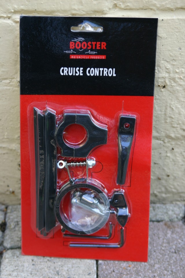

Zag gisteren plots bij BIMOTO in St. Martens Latem het alternatief liggen voor de Vista Cruise Control. Principe werkt hetzelfde.
Heb het direct meegenomen en geinstalleerd. Prijs :31 ?
Uitvoering is in plastiek en net iets te dik om tussen je voorem en blok met startknop op je stuur te zetten. :(
Dus met een Dremel moet je een klein beetje van het plastiek weg frezen. :idea:
Ik moet het nog gaan testen. Moet beroepshalve trip van 3300 km maken :hello1: en dacht dit dan maar met de FJR te doen. Er zit nogal behoorlijk wat autosnelweg bij, dus dacht ik dat dit wel handig zou zijn.
Ik laat jullie mijn bevindingen nog weten na 25/8 en zal dan meteen een foto van montage op de motor meesturen.
Hier alvast een kiekje van het ding in zijn verpakking

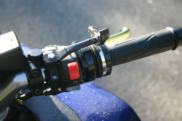

Manueel cruise control uitgetest, hierbij resultaat zoals beloofd :
1. Iedereen vraagt : WAT IS DAT ?
2. Ring moet zodanig op handvat gezet worden dat hij goed klemt als je het ding gebruikt. Automatisch rem je het draaien van je gas open maar, ook dicht....is wel gemakkelijk om effe snel systeem helm met 2 handen te sluiten of zo...
3. Ging bij mij goed rond 130 km/h. Bij 120 trilde hij terug dicht. Kan ook aan stand (afstelling) van de ring hebben gelegen.
4. Plastiek bruggetje bovenaan dat naar vast punt op stuur gaat, plooit mee (dicht) als je systeem opzet en dan gas los laat. Bijgevolg zakt de snelheid t.o.v. diegene die je wilde instellen. Remedie : bruggetje eerst zover mogelijk naar voren duwen en dan Cruise control opzetten.
5. Ik heb er nu een hele tijd mee gereden en het er terug afgehaald. Resultaat : met vrij gashendel schiet je weer vooruit en je hebt de indruk dat je motorfiets een pak sneller is. Je kan dus gewoon sportiever rijden zonder, het systeempje remt toch wat af op het gashendel
6. Je moet remhendel maximaal naar binnen opschuiven om het ding er nog tussen te krijgen. Gevolg : je remt dus helemaal op het uiteinde van de remhendel, dat is even wennen...
Maar tijdens mijn lange ritten autosnelweg is het een welkome verademing geweest voor 31 ?. Ben wel overtuigd dat het systeem dat op je stuuruiteinden zit efficienter is
